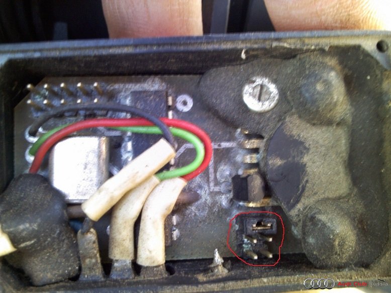

  14. иван андреевич
    иван андреевич Участник форума
    5 дек 2012
    284
    100 с4 2.0AAD 1992
    Привет,возник вопрос после днятия датчика... Смотрел инфу где мог и ничего не нашел.вообщем снял датчик и увидел две щетки,одна направлена вверх другая вниз...которая направлена вниз выглядит как то странно и вообще она должна быть вниз направлена или нет? Есть фото[​IMG]
  15. стрехмет илья
    стрехмет илья Живу я здесь
    19 фев 2011
    1.693
    Audi 100 NF2,3+AAR
    и вторая тоже должна быть направлена вверх
    так правильно ее загнуло!это были до тебя там чьито ручки (я такое встречал)или был хороший хлопок обратный!
    судя по фото -у тя сейчас диск поднят вверх !или нет?

  17. иван андреевич
    5 дек 2012
    284
    100 с4 2.0AAD 1992
    спасибо :) диск поднят был,(точно не на месте)так как я крутил эту хрень как мог чтоб найти лучший кадр для фото на котором было бы что то видно... Были какие подозрения на еще что то?
  18. стрехмет илья
    19 фев 2011
    1.693
    Audi 100 NF2,3+AAR
    аккуратненько левую щеточку верни в такое же положение как и правая стоит!!!!смотри аккуратней ее подгибай-дабы она не разлопушилась!

  19. sergo-27
    sergo-27 Новичок
    22 янв 2013
    92
    А 100 2.3Е 89Г. nf
    а пнд в каком состоянии,может не гнуть,ато мне моя сигара досталась уже с сломаным тем же контактом
