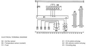

    Вот часть схемы от мотора NG в кузове B4 (там холостые 800 об).
    Разница между AAR - наличие перемычек между 3-4-5 разъема X3.
