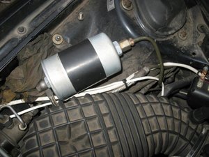

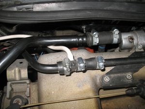

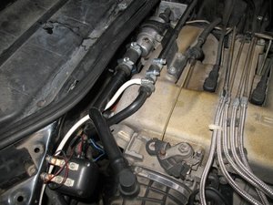

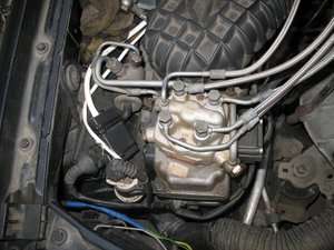

    Кому интересно, как я установил эмулятор на свой АСЕ.
