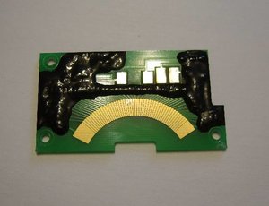

    А я решил проблему с расходомером проще.Я купил новую плату за 400р и езжу довольный как слон!

    нет не из картона.я неслишком силен в электрике,но в моем городе нас таких двое кто заменил плату.

    да есть один кулибин делает платы расходомера на BМW и мне на Аudi сделал.Все работает идеально.

    сейчас попробую фото платы скинуть

    Текстолитовая платка с гирлядной резюков из ряда Е96. Оригинально, правда. Только есть один недостаток, имхо. У оригинальной платы контактная дорожка(она же резистивный слой) непрерывная. А здесь зазоры между контактами пусть и минимизированы, но есть. Прыгая по этим "выбоинам" усики относительно быстро выйдут из строя. Да и засорение зазора между контактами (читай их замыкание) продуктами износа тоже не избежать. Можно конечно периодически её доставать и протирать спиртом, но как-то не айс.

    В случае с расходомером BMW физические размеры платы гораздо больше, к тому же передаточная характеристика штатного потенциометра линейная, что несколько упрощает жизнь. Но всё же точность в 50 ступенек это достаточно грубо, шаг ступеньки 0,1в.
    На ауди размер резистивного элемента в разы меньше, дорожки надо делать очень мелкие, особенно в области ХХ, где высокая крутизна подъема характеристики, иначе ступеньки кривой на низах получатся недопустимо большие. Да и долго ходить такая платка не будет. Продуктами износа забьются зазоры между дорожками, быстро сотрутся сами дорожки, да и усам достанется. К тому же надо ещё умудриться полсотни резюков куда-то впихнуть. Ну а если сокращать гирлянду, то точности не хватит даже для стабилизации ХХ.

    50-60 тыс ходит это проверено.Поставил работает идеально!Конденсат идет,авто недергается,расход бензина стал как с родной платой,свечи чистый.А сопротивление мерили со старой платы и уже подбирали для новой.Цена вопроса 400 руб.Ну можно взять б у за 3-4 тыс рублей,а где горантия что хватит надолго?Друг уже 30 тыс отъездил с такой платой,пока никаких проблем.

    Мотор AAD? У него мозги достаточно лояльно относятся к скачкам напряжения ПНД на ХХ. На KE3 такой фокус вряд-ли прокатит.
