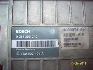

    Ребята,подскажите номер ЭБУ на AAD?Извиняюсь что не в тему.
  13. avton11
    avton11 Bad e-mail
    19 янв 2011
    41
    A100/45,2.0,AAD92г
    вот есть фото с номером.

  14. БУНЯ
    БУНЯ Bad e-mail
    5 окт 2008
    55
    AUDI80/B3 2.0 3А 89г.
    Спасибо дружище.Уточню ещё раз,это AAD?Мне просто важно,хочу свой ЭБУ на 3А поменять на AAD.

    Не заметил,судя по подписи,у тебя авто с AAD

    на твой AAD пойдут с 3А 6А 9А и ACE тож вроде подойдет:thumbup:
  18. БУНЯ
    БУНЯ Bad e-mail
    5 окт 2008
    55
    Не,Илья,наоборот,у меня 3А,а я хочу поставить от AAD.Как то Виктор писал,что многие проблемы с 3А решаются путем замены на ЭБУ от AAD.А у меня похоже всёже глюкает ЭБУ:нет сигнала на ПФ,иногда заводишь-обороты плавают,тут же глушишь и заводишь опять-нормально. Ставил свой ЭБУ на авто с AAD-работает точно так же,как и моя.В общем попробую,потом отпишусь.

    Не надо ставить ЭБУ с 16-клапанных моторов на 8-клапанные и наоборот.
    Правильные блоки (более новые) начинаются на 4A0 или 8A0....
