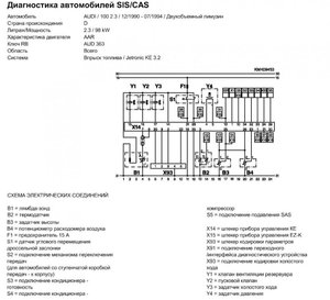

    Здравствуйте,Виктор.У меня к Вам такой вопрос.Нет тока на ЭГРД при включении зажигания цифры на тестере показывают 0,на заведенном авто также 0,тестер рабочий(проверял на другой рабочей машине)лямбда зонд новый,проводку до ЭБУ прозвонил целая,также нет плюса на пусковой форсунке ДТОЖ новый .ПНД-Ваш.Уже не знаю где,и что есче искать.Спасибо.

    Вы не в той теме спрашиваете, ПНД тут не при чем. +12В на ПФ должен быть постоянно при включенном зажигании. Почему не искали причину?

    В том-то и дело,что искал.Поэтому и вывел ПФ через дополнительную кнопку
    И есче насколько я знаю на ПФ плюс непостоянен,включение ПФ зависит от температуры ОЖ,ДТОЖ дает сигнал на ЭБУ о температуре и ЭБУ дает команду на впрыск топлива через ПФ..а если на улице плюс или двигатель теплый ПФ не работает.Поправь если я не прав.

    Неправильно. На ПФ +12в должно быть постоянно. Вот Вам схема включения впрыскового блока, разбирайтесь.

    Огромное спасибо,Виктор,постораюсь разобраться.А Ваш датчик работает прекрасно,есче раз за него огромное спасибо!!!
