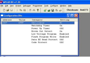

    3.Какой файл в архиве является вашей наработкой и должен быть записан в контроллер? Каковы конфигурационные биты?

    Биты конфигурации XT и PWRT. Фото попробую сфоткать завтра.

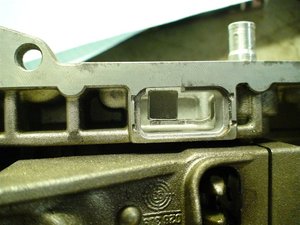

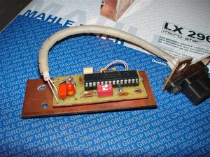

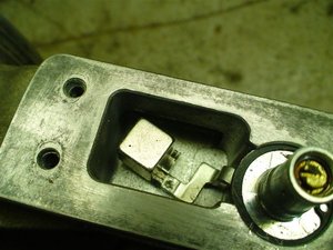

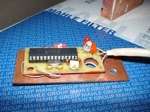

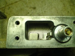

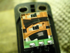

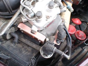

    Привет! Спасибо, уже ездит машина. Подобрал конфигурацию: осциллятор - HS, защита записи - OFF, PWRT - ON, остальное все - OFF. Плату разводил вручную, поскольку экз. единственный и старым способом быстрее и проще. При настройке на двигателе помните, что макс. отклонение лопаты вверх около 15-20 мм от нижнего положения, а не на полный ход до упора. Ниже несколько фоток конструкции.

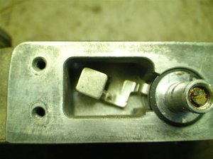

    Вот еще для более полной картины.

    Замерь все напряжения на всех режимах возможно придется подобрать RC цепь но у меня все и так ок. На хх у тебя светодиод загорается?. Какие обороты на хх?

    Кстати ты глянь выходные напряжения от SS495 нужно сделать так чтобы при поднимании отклонение напряжения было не менее 2,5 вольт

    Да, на ХХ светодиод горит; у меня AAD, напряжение ХХ запрограммировал 0,7В, т.е. по верхней границе области его индикации. RC цепочку на выходе оставил как есть. Много зависит от магнитов и их взаимного расположения. Для исключения влияния магнита на усилие перемещения рычага с лопатой прямоугольную металлическую заглушку под рычагом с токосъемниками, куда припаян магнит, заменил на текстолитовую. Еще одна особенность: у меня опорное напряжение из блока КЕ на потенциометр составляет 4,4В. При таком напряжении контроллер в режим программирования не входит. Пришлось программирование на двигателе выполнять с подключением внешнего источника 5В. Просто снять бортовую половину разъема ПНД и подать 5В на "папу" ПНД. Контроль процесса и результата программирования по индикации светодиодов и вольтметру, подключенному к выходу ПНД.
