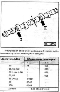

    У меня на 3А на любой из прошивок расход больше 1л. не отличался, в большенстве он составлял 6,5...7/10л. (т./г.). Сто раз уже писал о проблеме с механикой. Сними клапанную крышку и посмотри РВ, скорее всего у тебя РВ от 1.8 потому и жрет...
    Там на РВ выбита буковка, к какому двигателю он относится. 3А имеет мощность 83кВт, значит должно быть G...

  15. ErAn
    ErAn Участник форума
    14 апр 2009
    190
    AUDI 80, двигатель 3А, 1989
    А чего, часто такое бывает что ли???
    Я обязательно проверю...... потом напишу какой РВ у меня стоит. я кстати заметил, что у меня выхлоп из трубы как-то сильно выходит по сравнению с другими машинами, т.е. большое давение.... может это тоже с связано с РВ...????? :rock:
