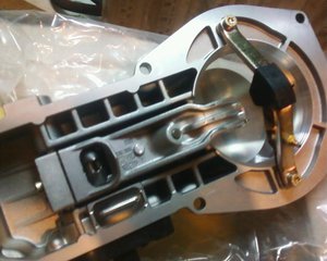

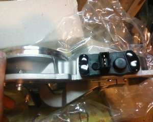

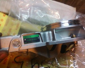

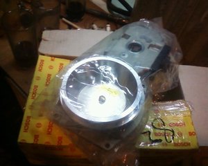

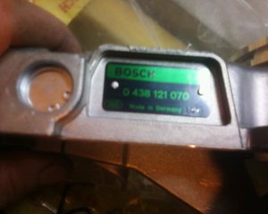

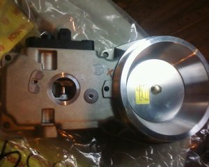

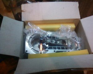

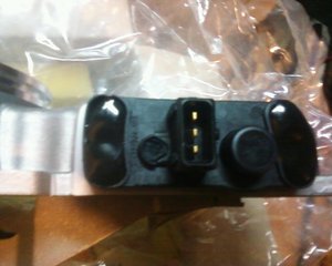

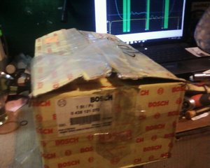

    Смотрите, что нашел... извиняюсь за качество, фоткал телефоном :)
      68,1 КБ
      152
      55 КБ
      150
      64,5 КБ
      150
      64,8 КБ
      151
      49,6 КБ
      172
      76,3 КБ
      169
      63,5 КБ
      164
      63,2 КБ
      159
      71,7 КБ
      159
  15. Серега Мячиков
    Серега Мячиков Участник форума
    12 сен 2011
    254
    100 2.3AAR 92 sold
    Где нашел-то? Неужели халява:D

    На улице что ли нашел?
