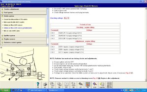

    Вот как рекомендуют немцы проверять и выставлять напряжения ПНД, правда, это для А6, но тоже КЕ-Мотроник, может кому поможет
    По поводу китайских потенциометров.... я только одно не понял - по их информации выходит, что у старых потенциометров сопротивление меньше, чем у новых. Странно это как-то
