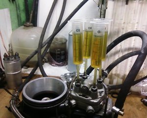

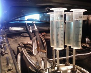

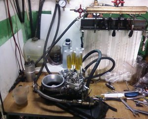

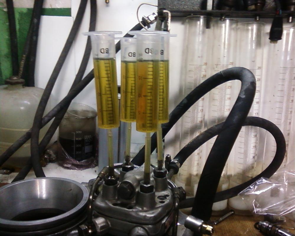

    К Виктору. Скоро сниму новые логи для 3А уже с оригинально выставленного ПНД, сам ПДН уже есть, но наподходе новый двигатель, хочу уже на новом двигле записать, чтоб не переснимать.
    Немного извините что не в тему, хочу фотки сбросить по настройке дозатора для ErAn (здесь проще).:nod:

    Что касается отстройки дозатора, то я эту процедуру прям на машине делал. В качестве переходников с форсуночных каналов на шприцы можно использовать кусочки резиновой трубочки, что на ТАЗах к трамблеру идёт.
    Отстраивать надо на минимальной подаче, чуть вкрутив упорную гайку плунжера дозатора (где-то на 1/4 - 1/2 оборота).

    Мне на машине 5-6 канальные дозаторы неудобно делать, для етого имеется стенд. Малые трубки у меня специально жесткие, прозрачные и бензостойкие, чтоб улавливать минимальные кол****ия на малых режимах, а шприцы сьемные. Я уже выработал свою метоидику настройки. Получается очень точно и ефективно. Последний екземпляр стал окончательной победой в разработке методики настройки дозаторов:rock:. Точность настройки особенно отражается при пуске и прогреве холодного двигателя (при том что на горячем двигателе смесь выставлена по Лямда=1 на ХХ и макс. обог. Л=0,93 , с отключенным штатным зондом при ЭГРД=6,6мм.)

    Гдеж ВЫ были молодой человек со своими фотками, когда я со своим дозатором занимался любовью? На денек бы пораньше. Очень оригинально , наглядно и точно:thumbup: Подсмотрел где или сам додумался?

    Занимаясь любовью с дозаторами каждый день и не дотакого можно додуматся. Лишь бы технические средства позволяли реализовать все задуманное:)

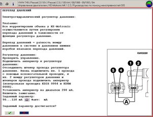

    Сегодня замерил ток ЭГРД, постоянно +/- 0-0,02 ма, даже когда обороты повышаешь до 2500 об. и резко сбрасываешь. Это нормально, кто знает?

    Это хорошо.
    Стоп, когда сбрасываеш, ток должен быть, насколько я помню, +60мА (или минус)... Поправьте если не прав

    около -60 мА
    вообще говоря нет ) может что-то не так мереешь?
    Прибор включил последовательно? уверен, что ток измеряешь?
    У меня на цифровом мультиметре 3 разнах гнезда под щупы: одно под частоту и ещё че-то, другое под ток и температуру, третье под напряжение и сопротивление...
    Так я когда ток ЭГРД начал мерить, забыл провод из напряжения переткнуть в ток... минуты 3 голову ломал чего за бойду он мне тут кажет :D

    сдаётся мне, ты прибор подключил параллельно, а не последовательно и то, что ты видишь ± 0.02 мА - это ничто иное, как шумы =)

    ...или предохранитель в тестере сгоревший.

    При вкл. зажигании и неработающем двигателе должно быть +100мА
