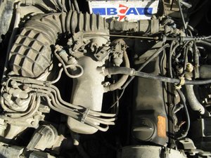

    Сегодня просмотрел трубку идущую от клапана стабилизации холостого хода в коллектор обнаружил в трубке две сквозные трещины! Поставил новую трубку. Завтра померю ток на эгрд.
    А где на моем двигателе регулятор холостого хода?
      129,1 КБ
      188
  10. WiNNER-S
    WiNNER-S Старожил
    4 апр 2006
    11.769
    8E-1,8TQ AVJ/0A3
    Круглый бочонок сзади клапанной крышки он и есть клапан стабилизации холостого хода или регулятор холостого хода.
    Трещины в шланге вполне могли так повлиять.
    Вообще радикальное решение врожденных заморочек с холостым ходом 3А это замена мозгов на блок от AAD. 3А в этом случае и едет лучше.
