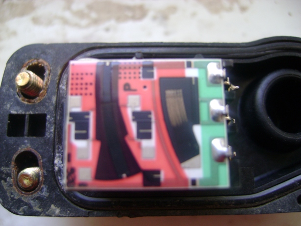

    Всем доброго времени суток. Не смог читать всю тему (возможно зря). Это мой потенциометр
    Смогу я с ним ещё поездить или уже всё конец ему?
    Дело в том, что машина мне досталась с карбюратором от нивы. После капиталки двигателя хотел впрыск вернуть на место. Хотел у вас узнать критичен данный износ или еще можно поездить?

    Можно ездить и вообще без него! только зачем? На вид ему кирдык.
    Закажи у Виктора эмулятор и не мучайся.

    Замерять нужно напряжение, а не сопротивление. 1 контакт +5в., 3-масса, 2 (средний) сигнал. При вкл. зажигания сигнал должен быть в пределах 0,2в., на ХХ примерно 0,5в., смотреть лучше всего осцилографом, на худой конец мультиметром. При вкл. зажигании плавно приподымать напорный диск и смотреть показатель напряжения сигнала, напряжение должно расти без реских скачков. Можно подключится к соответствующим выводам на ЭБУ, тогда будет еще и контроль по проводке.
