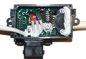

    Первый вариант датчика был собран летом 2008 года, выглядел ТАК.
    На тех же страницах можно почитать про его принцип работы.
    Сейчас платы немного изменились, [​IMG]микроконтроллер ушел на обратную сторону, платы стали с зеленой защитной маской для повышения стойкости к внешним воздействиям окружающей среды, помимо того что после сборки они покрываются лаком.
    Установка занимает 10-15 минут. (подключаем 2 провода и через переходник вакуумную трубочку, в зависимости от модели двигателя на место заглушки во впускном коллекторе или в разрыв шланга вакуумного усилителя). Заводим, прогреваем, корректируем выходное напряжение на ХХ подстроечным резистором и всё.
