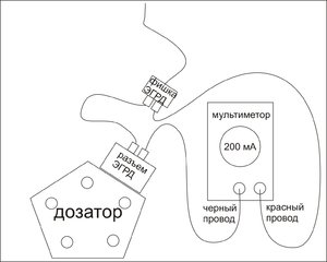

    Подскажите пжлста почему, когда пробую замерить ток на ЭГРД, то машина не заводиться при подключении мультиметра в разрыв цепи между фишкой и ЭГРД (красный провод фишка – разъем, черный провод - разъем), рис прилагаю. Все провода вытаскиваю, одеваю фишку на разъем все ок, заводиться???

    А ты в мультиметре щуп на миллиамперы перекинул? Предохранитель у него целый? Можешь завести, а потом на ходу подключить мультиметр.

    Да, щуп был установлен на 200мА.
    Предохранитель бум смотреть, а где он там?
    Да, но я потом сразу замер по ПНД сделал, мультметр показал при темп 83-87С и на 780-790обр 0,48-0,54V.
    Подскажите WiNNER-S, а такие кол****ия, это наверное не совсем нормально для ПНД?
    Скажите, если учесть, что ЭГРД не отрегулирован правильно, теоретически такие кол****ия имеют место быть?

    Предохранитель внутри тестера.
