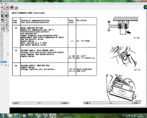

    У меня НЕТ таких разьемов. я половину проводки в авто поменял и нечего подобного небыло.Полку под ногами естественно снимал,там кроме трех реле и предохранителя ничего нет.У меня кстати лампа СЕ подключена к мозгам как раз туда ,куда пробник подключается,и должна мигать ошибки,так что мне пробник не нужен.Иногда во время езды она начинает как бы мерцать,и гаснет тока после перезапуска.Что бы это могло быть? На счет реле б.насоса то буду эксперементировать с предохранителем,так как больше нет вариантов.Да, двигло стоит 88 года и по особым отметкам в простыне у него 138 сил а не 136 как в большинстве случаев.Возможно двигло менялось...Тачила была разчитана на америкосовский рынок (експорт),а приехала сюда как ни странно из франции.Так что там на самом деле должно стоять и как работать никто не знает.
    Вот тут:
    http://www.sjmautotechnik.com/trouble_shooting/100ecuf.html
    вроде написано что 89 год так же базовый режим включается предохранителем в реле т.насоса
    Меня на данный момент больше другое волнует,не могу никак метки обнаружить на маховике...

    Когда лампа начинает мерцать воткни и выдерни предохранитель в рэле бензонасоса. Лампочка должна проморгать код ошибки. У меня по ДД так ошибка вылезала 2-1-4-2. Были внутри кабеля переломаны провода около разъема.

    Вобщем с предохранителем все получилось. делал все так как по этой ссылке:
    http://www.audi-club.ru/forum/showpost.php?p=1122219&postcount=2033
    после 3 замыкания обороты стали прогазовывать от 800 до 1600 и так постоянно,пришлось снять фишку с концевика ХХ и обороты остановились четко на 1700. на них и пришлось настраивать зажигание (оно до этого оказалось больше 25 градусов,предыдущий хозяин настраивал на слух),нашел метки на маховике (он был засран), и поставил 15-16 градусов.на счет ГРМ,то нулевая метка на маховике соответствует риске на шкиве РВ так что она четко совпадает с краем черной крышки.Так что думаю что с ГРМ все впорядке.Короче,после выставления зажигания мне наконец то удалось выставить напряжение примерно 0.55в при 750 оборотах (примерно середина подстр.резистора).Обороты теперь очень четко стоят на ХХ, и машину перестало "трясти" на ХХ.Осталось дело за малым...Поменять лямбду.Ума не приложу как ее выкрутить.Туда не сверху ни снизу не подлезть..А без лямбды если ездить что может измениться?
