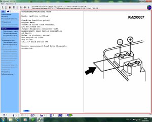

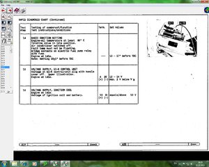

    Вопрос не в тему но все же, как правильно войти в базовый режим чтоб выставить зажигания? Сначала вставить предохранитель в реле б.насоса а потом уже вкл зажигание и заводить или как то наоборот,и предохранитель все время там должен находиться во время настройки или его можно через пару секунд вытащить.А чтоб выйти из базавого режима настройки я так понимаю надо перезавести без предохранителя?

  18. borysbs
    borysbs Участник форума
    28 июн 2009
    127
    Audi A6/C5 AFB '00
    #2878 borysbs, 2 мар 2011
    Смотри скриншот, у NF диагностический разем под панелью у ног водителя
