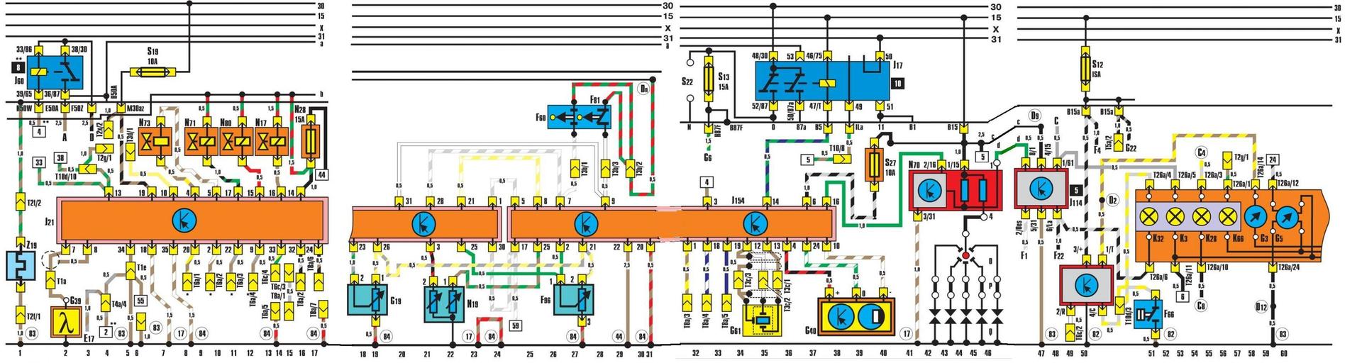

    Всем привет! Пропало опорное напряжение на пнд, куда смотреть? Откуда оно подаётся, нет схем, подскажите где рыть?

    #2814 IDX, 9 фев 2011
    от ЭБУ впрыска J21 (кл.26) или зажигания VEZ J154 (кл.21).
    Вот он под номером F96
    Ищи обрыв провода, и проверь предохранители.
    Успеха!
    зы. Я забыл схему вставить. Лови схему!

    Нашёл я пропавшее напряжение, как всегда в электротехнике чудес не бывает, бывает хреновый контакт! На разъёме к потенциометру.
