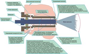

    Магнитная ловушка- фильтр в дозаторе. когда он забивается грязью, то механика начинает богатить...ток соответственно в минус...
    Промывается через канал ЭГРД и верхнее отверстие на ПФ.
    На картинке не совсем твой дозатор. Мерсовский.
