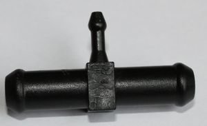

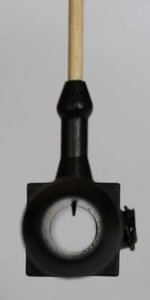

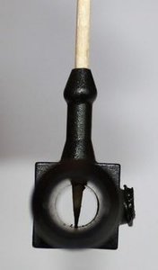

    Обнаружился небольшой косяк с тройниками, которые я кладу в комплект с датчиками для 3А, AAD, ACE.
    Некоторые тройники имеют маленькое проходное отверстие в месте отлива "носика".
    На средней фотке видно, что через отверстие проходит только тонкий кончик зубочистки, на правой - рассверленный тройник.
    Проверьте свои тройнички и при необходимости рассверлите отверстие до 2,0-2,3мм. Тонкое отверстие может замедлять работу датчика на переходных режимах.
