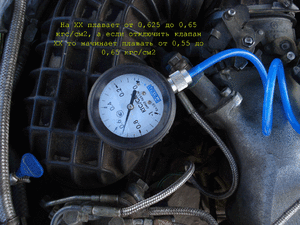

    Самый простой способ проверки совмещения меток, это подключить вакуумметр в впускной коллектор и поглядеть, если он не шивелется и стоит около 0,6-0,7 то все ок. Если меньше то проблемы с метками или подсосы.
    Кстати у меня глохла при сбросе газа из за подсоса в тройнике который идет от клапана адсорбера и вентиляции картерных газов.
    И вообще глохнет машина при прогреве это недоработка думаю в прошивке, которую частично решает чиповка тюнинговой прошивкой. Если нужна по ней помощь пиши в icq.

    вот показания вакуумметра
