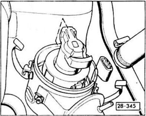

    Если нет стробоскоба то тогда по меткам. Должна совпасть черточка на маховике (как на фото о ГРМ (только не 0 а черточка), она равна 6* до В.М.Т.) и черточка на трамблере с разнощиком (как на фото)
