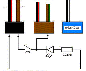

    Отдельный вопрос я не ЭЛЕКТРИК НО ПОЯТЬ УМЕЮ -кто нибудь кинте схему считывателя(( который ститывает ошибки!!)) -расшифровки у меня есть в книге а вот написанно там как собрать диодный тестор очень плохо я не хрена не понял!!! маил ----will___*mail.ru ((--СПАСИБКИ ЗА РАНИЕ--)))
