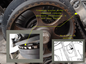

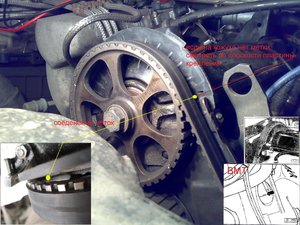

    Еще для ErAn, убедись в правильности установки меток ГРМ, вначале я был убежден в правильности установки, но ошибался на зуб, вот фото как правильно (фото от controllerz и моя).
