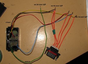

    Ребят, помогите соеденить провода на переходном блоке Виктора, очень боюсь что-нибудь спалить... Вот фото, посмотрите, всё правильно?
    ШР-штатный разъем.
    Еще вот:
    - на фотке видно,что перемычки стоят не так как в инструкции, как мне их правильно установить?
    - +12в питание куда подключать? на катушку идет разъем 1-2-3, клеммы 15 там нет, может смотрю не там?

    15 контакт смотри на самой катушке сверху, а не на 3-х контактном разъеме! Остальное всё правильно.
    Как вариант на 3-х контактный разъем тоже можно подцепиться. Включи зажигание и найди там на одном из крайних 12в.
    Перемычки соответствуют 2-й характеристике. То есть 2 перемычки в положении 1-3, 2-4 равнозначны их отсутствию.

    Клемму 15 нашел, она под крышечкой сверху, катушка меняная, клемма маленькая и паяная, не на болтах как на родной. Завтра буду делать.
