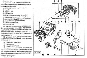

    А как регулировать начаьное положение ДЗ и что такое демпфер, и как его отрегулировать, а можно вкладыши промежуточного вала самому поменять????? Сложно или нет??? Надо ли движок снимать???

    Фотку демпфера нашел только на моно-инжекторе (на фото елемент №14), но у нас он такой же, обитает под корпусом ДЗ, опредиляет время запаздывания закрытия ДЗ, а по нач. положении ДЗ смотри цветное фото.
