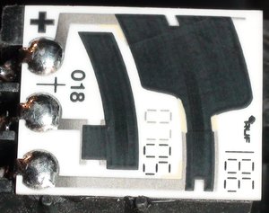

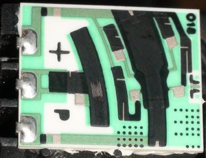

    Здраствуйте. Может кто ищет (у меня завалялся) ПНД для 1,8 (3 437 224 023). Случайно попал ко мне, ниже фотки старого оригинала и замены. Если чего, стучите в ЛС или на почту borysbs*gmail.com
