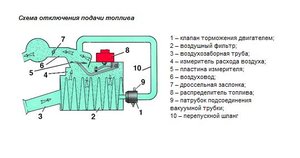

    Здраствуйте. Кто нужен ли клапан торможения двигателем для Audi 100 2.3NF тем, у кого его убрали? На ездовые характеристики ето не влияет (кроме торможения двигателем)? Как он выглядит? У меня в ESI-tronic по запчастям для NF выдает датчик давления во впускном колекторе на три контакта - ето он или нет?:confused:
  11. WiNNER-S
    WiNNER-S Старожил
    4 апр 2006
    11.776
    8E-1,8TQ AVJ/0A3
    На NF торможение двигателем реализовано через ЭГРД. Воздушного клапана насколько я знаю там нет.

    Так и я его не встречал, а внекоторых мануалах его приписывают NFке. И в ЕСИтроник на схеме ЭБУ на 29 ноге разем S6 вроде как на ПХХ. Странно, такого не встречал, зачем рисовать.:shock:
