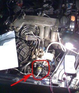

    Всем привет! Еще до Нового года заказал датчик от Виктора! Извиняюсь, раньще не было возможности отписаться! Результат превзошел все ожидания! Честно говоря, я даже не хочу вникать в параметры и характеристики, ибо я в этом обыватель! Меня устроила разумная цена и соответственно результат! P.S. Всем ищущим удачи! Виктору СПАСИБО!

    Добрый день! Долго небыл в сети интернет, но очень давно хотел отписать положительный отзыв о датчике WiNNER-Sа. Езжу уже наверное месяца полтора некаких сбоев авто работает и не жалуеться, устанавливал и настроил сам WiNNER-S причём ещё подсказал что нужно поменять для полной прыдкости машинки, за что ему большое спасибо!

    Всем добрый день! Давно читаю форум, меня очень заинтересовало изделие WiNNER-S-a. Собираюсь ставить газ. Оборудование инжекторное, для работы ему нужен MAP в впускном коллекторе. Мои мысли такие: на газе отключаю бензонасос, лопата без давления болтается, как хочет, но девайс продолжает давать правильные показания для VEZ. От датчика MAP параллельно берем показания для ЭБУ газовой системы. Надеюсь, на работу девайса это не повлияет?
    Лопату на это время можно как-нибудь поднимать.. еще не придумал. В итоге с помощью ПНД WINNER-S-a получим самую правильную установку ГБО на KE-Jetronic:thumbup: Вроде все верно, кто что думает?
