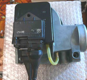

Для всех с проблемой потенциометра напорного диска (ПНД) посвящается

    А что, в Нексии или Volvo 340, или в любом другом автомобиле, где расход вычисляется по MAP-у производители поголовно всем перешивают мозги в зависимости от тех. состояния двигателя?
    И что? Это и есть его неоспоримое преимущество перед MAP-ом?
    Стётрый ПНД тоже имеет неотъемлемую часть этого узла, однако машина с ним не едет...

    Первое условие: передаточная функция косвенного метода расчёта должна быть реализована обязательно трёхмерной, если она вообще претендует называться "инструментальной". В противном случае, это будет не измерения, а примитивный подлог. На сколько мне известно в двухмерном варианте Остапа Ибрагимывича используются только две координаты построения передаточной функции. А, как известно из геометрии, для устойчивости объекта, необходимо как минимум три точки опоры на плоскости, но это так к слову... Теперь посмотрим, к чему это приведёт: в данном варианте имеется строго выраженная зависимость разряжения не только от атмосферной нагрузки, но, прежде всего от оборотов двигателя. И как это выражается: рост оборотов - приводит к фактическому увеличению расхода воздуха, но разряжение в ресивере при этом всегда только увеличивается, а значит сигнальные значения ДАД - снижаются. Таким образом, для установившегося режима движения, основным стационарным операндом расчета воздуха - является только частота вращения двигателя, а ДАД лишь дифференцирует передаточную функцию, или иными словами, является - чисто динамическим датчиком - ярко характеризующим только переходной режим нагрузки двигателя.
    Таким образом, передаточная характеристики в варианте О. И. фактически имеет одну статическую ось в характеристики, связанную с косвенным расходом воздуха, эта координата и есть - частота вращения вала.
    Второй, обязательной координатой в классической системе - косвенного метода расчёта, должна стать величина – дросселирования воздуха, то есть фактический сигнал ДПДЗ, вот его то у О. И. фактически не существует, и это отсутствие делает систему - предельно нестационарной, в условиях, когда на ДАД возлагаются несвойственные ему функции - статического датчика, для бародинамических характеристик - автомобильного ресивера.
    Теперь конкретно разбор полета, по поводу: как поведёт себя система со статической передаточной функцией ДАД.
    В аппаратном MAV, при неизменной нагрузке или установившемся режиме работы двигателя, объём потребляемого воздуха будет пропорционально снижаться вместе с частотой вращения вала двигателя. В случае же с ДАД, корреляция эффективного разряжения будет только обратно пропорциональна оборотам двигателя! Это означает, что потеря оборотов будет сопровождаться подъёмом сигнального напряжения ДАД, а рост оборотов, наоборот будет приводить к выраженному снижению сигнала. Таким образом, статическая характеристика ДАД, является строго обратно-пропорциональной – для скоростной характеристике двигателя и не может быть стационарной величиной для опорной характеристики - статической нагрузки двигателя, при двухмерном - косвенном вычислении воздуха. В этом случае, в качестве основного - стационарного операнда воздуха, используется только частота вращения вала, но этого недостаточно для полноты адекватности вычисления.
    Второй стационарной координатой функции, является только - дросселирование потока!
    И вот этого показателя в изделии О. И. и в помине нет!
    В такой, статически несбалансированной вариации эмулятора, программными методами просто не возможно учесть ряд факторов, которые изменяют частоту вращения двигателя, например, откат УОЗ - для MAV, по снижению расхода воздуха более чем предсказуем, так как обороты двигателя при этом понизятся.
    В случае с ДАД, они таким же образом понизятся, но сигнальное значение на ДАД при этом только возрастёт из-за ухудшения показателей разряжения. Как учтёт программная реализация эмулятора - такое изменение балансов рабочей точки двигателя, вызванное именно изменением УОЗ, если реальные значения ДАД, окажутся обратными – для фактического снижения воздуха по расходомеру?
    Насколько в такой ситуации может быть вообще адекватна чисто программная коррекция - статической передаточной функции эмулятора, если имеется только один стационарный показатель переменной функции? В данном случае, как минимум не хватает ещё одной стационарной - опорной координаты измерения, это как раз дросселирование ресивера! Для чего же О. И. нужно было заведомо строить суррогат? Наверное, для того, чтобы предельно упростить не только комплектацию, так и саму работу.
    Вот почему я призываю его, прекращать дурачить доверчивый народ, и заняться должным доведением своего косвенного варианта, до должного показателя функционального соответствия.
    Зачетным экзаменом для такой системы - вычисления воздуха, как я уже многократно говорил, является только её адекватно-полноценное функционирование в режиме замещения аппаратного расходомера – в электронно-впрысковой системе. Никаких других отговорок в данном случае быть не может, и они просто не принимаются…
    До такого высокого практического показателя, поделке WiNNER-S, ещё очень и очень далеко, и он об этом сам прекрасно знает...
    Для оптимистов – упрощённого метода, напоминаю, что для работы KE-впрыска, высокоточный расходомер не требуется, поэтому, любой даже только относительно приближённый к оригиналу вариант, будет обеспечивать весьма положительный результат. На это упрощение задачи и была сделана основная ставка.
    Это есть данность, обусловленная заложенным принципом работы в механику дозатора.
    В такой вариации отдельно взятый MAP-сенсор не является расходомером, поэтому я описываю протекающие процессы при данном подсосе воздуха для ДАД - только как для датчика в чистом виде подключенного к приемному ресиверу:
    Итак, при подсосе ещё до дросселя, непосредственному воздействию подвержен только MAV - снижением разряжения в черепахе и соответственно уровню подъёма лопаты, а следовательно, и выходного сигнала ПНД. ДАД, при таком сценарии - подсоса воздуха, на ситуацию не отреагировал бы вообще, но из-за дозатора - механически связанного с НД расходомера, смесь несколько обеднится, и соответственно (если при этом будет нарушена стехиометрия), обороты двигателя вынужденно упадут, за этим последует обязательное снижение эффективного разряжения ресивера, и незначительный подъём уровня выходного сигнала ДАД.
    То есть, при одинаково просевших оборотах двигателя, MAV и MAP менят свои значения сигнала, строго в противоположную сторону - текущих величин сигнального напряжения.
    При таком характере подсоса - уже за дросселем, топливная смесь по базовому расходомеру меньше обедняется, поэтому уже может наблюдаться и рост оборотов двигателя, но это однозначно приводит ещё и к значительным потерям разряжения в приёмном ресивере, на что ДАД всегда отреагирует более значительным повышением сигнала, чем в первом случае, обороты двигателя при этом, разумеется, окажутся предельно неустойчивыми, хотя вероятно и вероятно завышенными, но опять же сигнал ПНД базового расходомера, окажется ниже нормативных значений ХХ.
    В обоих случаях - характера локализации подсосов, по отношению к неучтённому воздуху будет наблюдаться снижение сигнального напряжения на базовом MAV-расходомере. ДАД практически в любой ситуации, непосредственно вызванной – подсосами воздуха, всегда отреагирует - только повышением уровня сигнала, если в первом случае это будет вызвано потерей разряжения - чрез просевшие обороты двигателя, то при втором сценарии - локализации подсоса, таковым он является только для базового расходомера, но для ДАД, рост оборотов и одновременное падение разряжения в ресивере, будет выражено - более адекватном соотношением величин.
    Но, тут следует пояснить, что при правильно реализованной топл. смеси и оптимально выбранной рабочей точке по УОЗ, пропорциональное снижение разряжения в приёмном ресивере - для установившегося режима оборотов, и полностью исправного и отрегулированного ДВС, абсолютно не характерно. И именно это свойство оптимизированного двигателя, не позволяет применять ДАД в качестве статического датчика нагрузки, так как после осуществлённого разгона машины, эффективные значения разряжения, снова возвращаются в почти те же исходные показатели. Иными словами, у двигателя при переходе в другой скоростной режим - нагрузки мотора, меняется только частота вращения вала и степень дросселирования воздушного потока, но при этом эффективное разряжение впускного ресивера, стремится к неизменному постоянству. Этим условием, по существу и обеспечивается - экономичность мотора.
    Из этого условия, так же уже вытекает и заключение, что качественную программную реализацию косвенного расчёта воздуха, невозможно адекватно реализовать в условиях, где задействовано только два исходных измеряемых параметра, и причем, только один из них стационарен, а дугой определяется – уже комплексными параметрами самого двигателя, настройками зажигания и соответственно – степенью его износа!

    Потише паренек, ты, когда ещё сопли вытирал, я этим вопросом уже глубоко занимался...
    В этой связи для тебя специально повторю, что MAP в приёмном ресивере - это ловушка для идиота или абсолютного пофигиста, или исключительно ловкого предпринимателя. Одно скажу опредёлённо, что мерить воздух по абсолютным - значениям расхода топлива и оборотам двигателя, это конечно очень круто! :)
    Думаю, ты многое бы отдал за эту практическую идею, если б тебе такую метрологию в открытом для повторения варианте, даже теперь предложили, и со свойственной себе сноровкой - закалкой - тренировкой, уж ты бы схавал это непременно. :) Потребность в таких чиста аналоговых - датчиках высокого разрешения, была, есть и будет, это и манометры, акселераторы, исполнительные механизмы с обратной связью в позиционировании, и многое другое что требует отслеживания точных положений - перемещений объёкта. Экономический эффект от разнообразного применения более прогнозируемый, чем от твоего замшелого и ни на что серьёзно не пригодного - косвенного метода.
    Так что, даже не пытайся свой негроидный вариант, ставить в оду параллель с реальной метрологией.
      66,9 КБ
