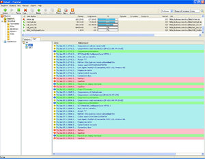

  19. oleh800
    oleh800 Новичок
    20 авг 2008
    61
    Audi 80/B3 2.0 89г.
    Ответ: Для всех с проблемой потенциометра напорного диска (ПНД) посвящается
    первую ссылку стянул, сам "народ" открывается, а вторая ссылка молчит... может со временем проглючит...
