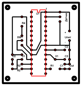

    Добрый день господа, а не поделитись, как спаять печатную плату, я купил текстолить там сплошной лист медяшки, мне сказали надо кислотой выжигать как-то... устал я от такой динамики как жигули 1100 кубов...

    У меня есть просьба: не мог бы ты сделать всё-таки печатную плату?
    Тут ещё и изменения некоторые вносили (конденсатор).
    Ты уже и так проделал отличную работу и здорово помог владельцам немецких старушек, думаю большенство из них справятся с паяльником, а вот разводка платы будет представлять проблему.
    А с печаткой всё сводится к простому алгоритму действий: купил компоненты, распечатал и перевёл печатку, протравил, спросверлил, вставил компоненты, да запаял - это сможет сделать каждый.

    да вот я тож чайник полный :chainik:, а ее ище как то "разводить" надо...

    Вот печатка в гифе и в формате LayOut

    Берёшь маркер специальный для разводки плат (продаётся в любом радио-магазине), рисуешь дорожки, потом разводишь хлористое железо (продаётся в том же магазе) с водой и опускаешь туда платку. время травления зависит от концентрации, но лучше делать средне\слабо, а то при сильном травлении будут дорожки покусаные:dead:
    Ну и смотри периодически на платку, когда облезет вся лишняя фольга - значит готово.
    Вот собственно и всё.
    Да, вместо маркера можно использовать и лак для ногтей, но первым удобнее.
