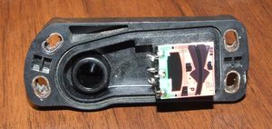

  12. Mariner70
    Mariner70 Новичок
    28 окт 2007
    61
    Audi 100/45 2.0 AA
    Ответ: Для всех с проблемой потенциометра напорного диска (ПНД) посвящается
    Вот пожалуйста полюбуйтесь :hi:

  15. Mariner70
    Mariner70 Новичок
    28 окт 2007
    61
    Audi 100/45 2.0 AA
    Если извлечь потроха из этого датчика, то можно попробовать расположить его ДХ не напротив магнита, как во всех предидущих постах предлагалось, а под магнитом. Таким образом должна получиться та же механика перемещения магнита относительно датчика, что и в заводском варианте (эксцентрик), только не будет поворота магнита вокруг своей оси. Но поле должно убывать/увеличиваться линейно. У нас нашёл датчик производства Калужского завода по 234 р., на самом заводе отпускная цена 150 р.

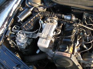

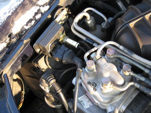

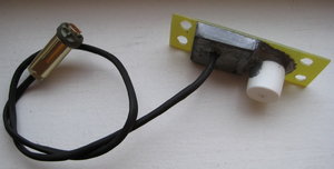

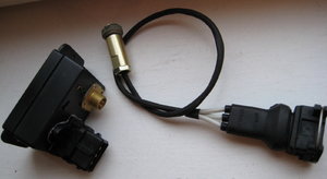

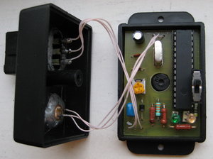

  20. Mariner70
    Mariner70 Новичок
    28 окт 2007
    61
    Audi 100/45 2.0 AA
    Вот фотки моего варианта сборки
