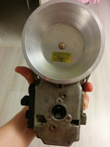

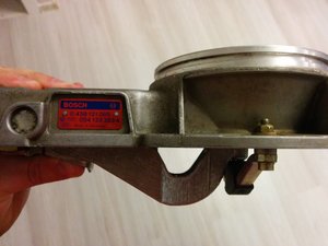

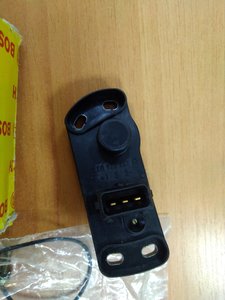

    Кому интересно Продам расходомер с потенциометром для AAR, NF, NG, 9A, 6A, AC для ауди 80 и 100. ни чего самостоятельно не регулировалось. Номера расходомера 0 438 121 085 054 133 353 А и 3 437 224 037 потенциометра. Цена 3000р, Екатеринбург. Звоните по тел +7 909 014 48 85, на форуме не сижу.

    Звездёшь! На новом, нерегулированном с завода потенциометре есть пломбы на винтах. На фото от пломб только след.
