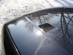

    Ответ: Для Тополлини

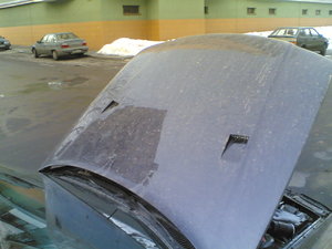

    капот резал и варил точками(чтоб не повело поверхность)- всё сам..:rock: :very_cool: работа не стоит тех денег которые многие просят за это... :rolleyes: делаецца элементарно, но без спешки и аккуратно.:umnik:

    кстати попробовал сначала на битом капоте от таза десятки - вырезал, погнул, чтоб понять что да как выглядеть будет, где усилить, где прорезать, как согнуть...:nod:

    Все у Biggy грамотно сделано. Зачотная работа по капоту. :D

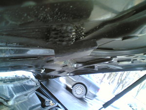

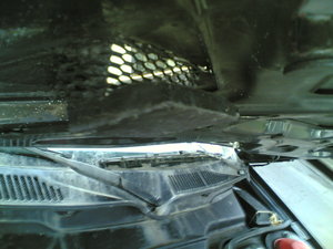

    вид изнутри - грубоват. потеплеет - внешний вид из-под капота - поправим..
    фотку сделай плиз как там из нутри все

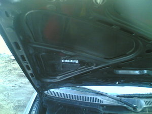

    как и обещал:

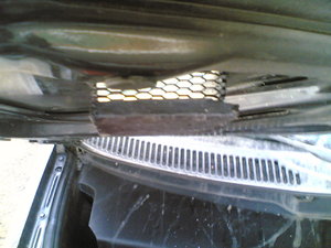

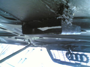

  13. Biggy
    Biggy Старожил
    22 сен 2004
    9.044
    #33 Biggy, 23 мар 2006
    и ещё (за качество сорь - телефоном фотографировал:rolleyes: :dead: :rzunimagu ):

    Кто делал то?! варил... типа
  15. Biggy
    Biggy Старожил
    22 сен 2004
    9.044
    моя работа...
  16. Topolini
    Topolini Живу я здесь
    10 сен 2004
    2.219
    quattro
    метал, не потянуло?
  17. Biggy
    Biggy Старожил
    22 сен 2004
    9.044
    практически не потянуло. варил очень аккуратно, точками, обкладывая мокрыми ледяными тряпками почти пол капота..:umnik: :dead: шпатлёвка - около 1,5 см вокруг прорезей..:nod: слой не толстый..

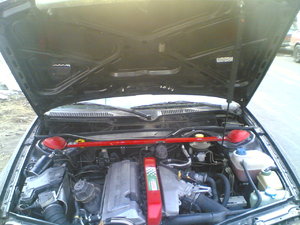

    cспасиб за фотки
    молодец за работу респект в репу!
    я вот хочу поболе замарочится большие вырезы сделать как у Сергея
    но там блин ребра жесткости блин
  19. LОRD
    LОRD Живу я здесь
    9 апр 2004
    1.380
    шеSтёрка почти сток :)
    ты варил чем Аргоном?
    и после того как ты точками все прихватил потом проваривал швы окончательно? или так точками и оставил а потом зашпаклевал?
