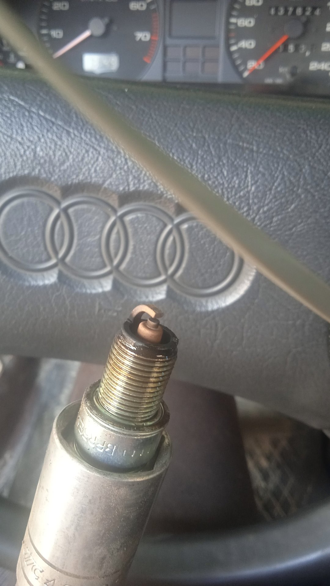

  11. foxter-x
    foxter-x Участник форума
    22 дек 2020
    433
    По диагностике вроде как все нормально. А свечи фото?

  13. foxter-x
    22 дек 2020
    433
    ИМХО: МСК надо менять.

  17. foxter-x
    22 дек 2020
    433
    На фото резьба в масле, обычно это из-за МСК.
