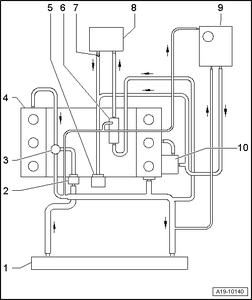

    ребят объясните мне пожста за что отвечает нижний датчик температурный а за что верхний. я так и не понял в процессе разговора. а то я на горючке обонкрочучь. 20-22 литра по городу и то в основном в пробки не суюсь!

    Схема подключения шлангов системы охлаждения – автомобили с радиатором рециркуляции ОГ
    1 - Радиатор
    снятие и установка → Глава
    после замены слить старую и залить новую охлаждающую жидкость
    2 - Термостат
    проверка → Символ, определяющий позицию иллюстрации
    3 - Датчик температуры охлаждающей жидкости -G62-
    4 - Головка блока цилиндров/блок цилиндров
    5 - Насос охлаждающей жидкости
    6 - Радиатор системы рециркуляции ОГ
    7 - Отверстие для удаления воздуха
    на шланге системы охлаждения к теплообменнику отопителя
    8 - Теплообменник отопителя
    9 - Расширительный бачок системы охлаждения
    с крышкой
    Проверка редукционного клапана в крышке расширительного бачка → Символ, определяющий позицию иллюстрации
    10 - Масляный радиатор
    вот для моего двигла, у нас они похожи ... второго ДТОЖ нет
      6,9 КБ
      70
  10. nikolay_A6
    nikolay_A6 Завсегдатай
    14 сен 2006
    737
    A6 Avant quattro 2.5 TDI 2000г. AKE была
    один в развале головок возле насоса а второй стоит прям у краника сливного антифризного снизу. прям на патрубке

    странно почему на схеме его нет?
