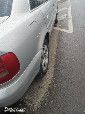

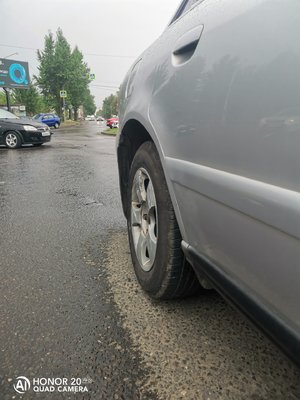

    Дорого времяни суток попал в ДТП заехала мне машина в правое заднее колесо. Оно сместилось в внутрь под небольшим наклоном с левой стороны не вышло ничего там все норм. Вопрос вчем можно ли вытянуть это дело все на место. Если нет то подскажите есть у меня балка задняя от пасата б5 подойдёт ли она?
  9. Flirt1389
    Flirt1389 Новичок
    20 авг 2023
    2
    Подскажите
