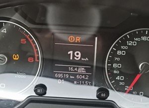

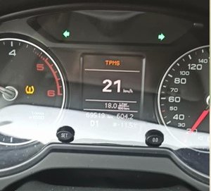

    Всем привет!
    q5, 2014, 2.0d, 69000km
    При передвижении в режиме Drive, и переключении с 6-й на 5-ю или с 7-й на 6-ю передачи, слышен незначительный щёлчёк (не всегда). Иногда возникается ошибка TPMS а за ней отключются R, 2, 4, 6
    После того как глушу двигатель и завожу снова ошибка исчезает. При переключении на 2, 4 и включении R, проблем никаких. Ошибок и звуков нет.
    Но самая большая загадка в том, что когда я езжу в режиме M, проблем никаких! Ни щелчков ни ошибок.
    Адаптацию делал два раза. Не помогает. Наибольшие проблемы возникли когда выпал снег и начали пробуксовки.
    Маховик а заодно и масло меняли 3к назад.
    Помогите пожалуйста.

    Езжайте к дилеру, назревает крупный ремонт, судя по ошибкам

    Не факт, что серьезный ремонт, но запускать не стоит. Стоит как минимум адаптировать и протестить диагностикой моменты включений
