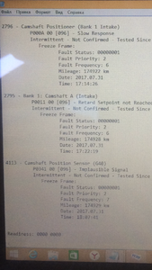

    да все по старому. поменял клапан 205 и магнит. не помогло. также дергается на горячем двигателе в диапазоне 1200-1500 оборотов. проверил натяжитель, 3 зуба (нового образца) при этом угол в bank1 -6 градусов.
