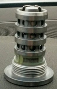

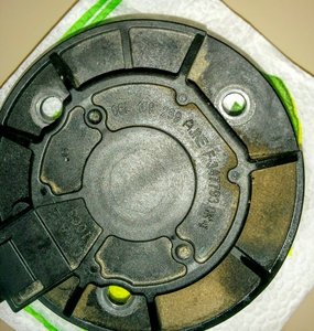

    Чистка дросселя не помогла(( появились ошибки p001100 p00a00. Понятно что что то с фазорегулятором. Уже почитал о заменах фазорегулятора и замене бошки... это мы оставим на потом я думаю. У всех с подобными ошибками были очень жёсткие симптомы, тряска на холостых всегда, плавающие обороты, потеря мощьности. Вот, а у меня проявляется только при температуре масла 90+ и только при нажатии на газ. Может быть это датчик какой-то от нагрева моросит? Или магнит(ы), насовсем правда понял что это за магнит(ы), подскажите что это и сколько их? Год назад менял клапан фазорегулятора, тот что с левой резьбой, но тогда трясло куда сильнее и на холодную и на горячую.

    меняй клапаны фазовращалок, можешь и магниты до кучи
    ну и масло замени обязательно
