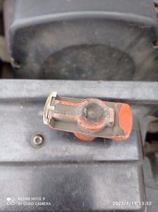

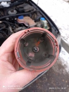

  18. sanya-1
    sanya-1 Старожил
    15 дек 2003
    15.002
    Учитывая твою систему зажигания, я бы в первую очередь поискал проблему в проводах, крышках и бегунках.
    Тебя человек спрашивал в самом начале, но ответа от тебя на это не было:

  20. AndyMartynas
    AndyMartynas Новичок
    17 дек 2021
    42
    Картина ужасающая. К замене 100 процентов. Но с чего вдруг их так раскорячило? Мужики, снимаю перед вами шляпу. Сейчас заменю, отпишусь.
