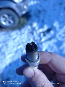

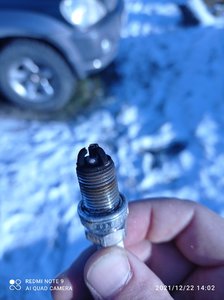

    Перелив -- это черный бархат на свечах. И запах бензина в выхлопе.
    Вообще, чтобы не гадать, давай фото свечей.

  20. NewPlayer
    NewPlayer Бочковод
    7 ноя 2010
    4.623
    Audi A4 1,8 ADR 1996
    Свечи в процессе самоочищения.
    Если это не после длительной поездки, то выглядят они нормально. Копоть, оставшаяся на боковых электродах -- это от прогрева, не успела выгореть.
    Центральный электрод и изолятор сравнительно чистые.
    Это не перелив.
    Насколько могу судить, по этим фото. Камера отвратительно отрабатывает экспозицию и баланс белого...
