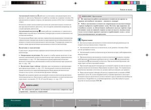

    Величина выставляется через шнурок через блок отопителя.(Кодировка блока управления автономного/дополнительного отопителя)- поищи поиском, найдешь. правда флудерасты забили все. Но я где-то видел.
    По умолчанию вроде 10 или 10 с чем-то.
    Связи нет. Это не шкала заряда, а шкала возможности пуска. Для успокоения себя, больше от нее толку нет.
    Почему может не запустится в инструкции
