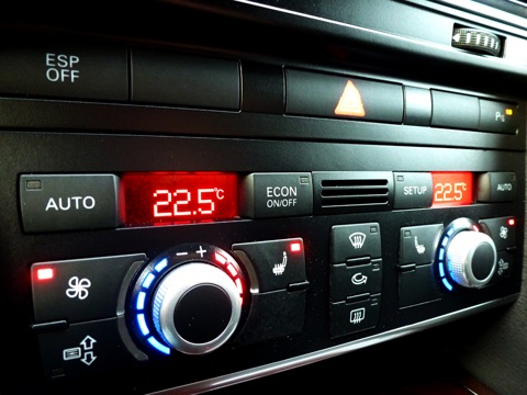

    Вебасту можно настроить на время работы - от 15 минут до часа с интервалом 15 минут. Можно по таймеру (3 настройки) в меню Setup климата.
    Оптимально запустить и подойти до окончания времени работы. Выключать не надо, можно заводить двигатель и ехать, а она сама отключится.

    странно... Должно быть. Видимо, в мми не активировано. Нужно через инженерное меню (насколько помню). Ещё как вариант, нажми на пульте вебасты кнопку включения 3 раза. Должна на 30 или 45 минут тогда включитья.
    http://www.audi-club.ru/forum/showthread.php?t=237394 как вариант. Должно быть аналогично.
    Попробуй только последнее сделать, чтобы пункт в мми появился.

    Я про вот эту кнопку Setup:
    Зайди в меню климата и ручкой (крутилкой) настройки климата прокрути всё меню. Должны быть настройки времени работы Вебасты и настройки таймера.
