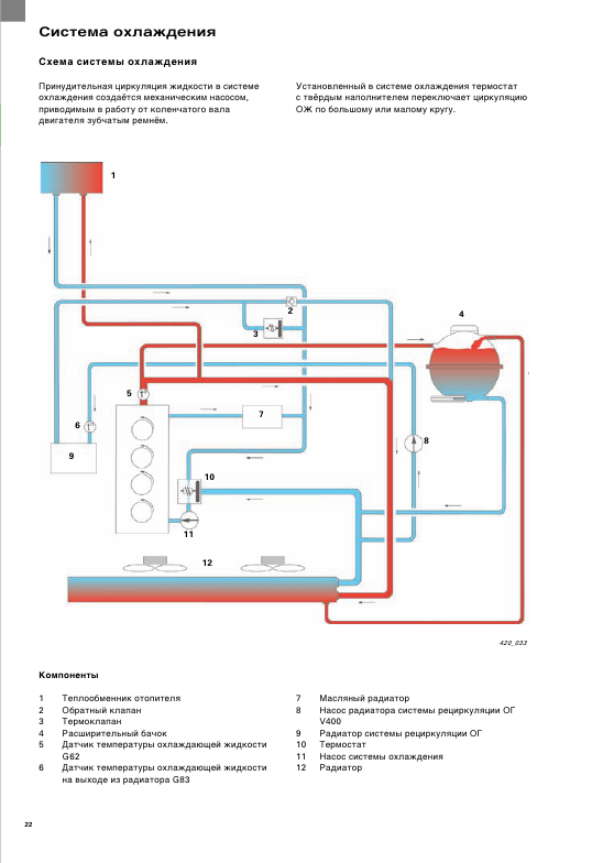

    Василич а што на 2.0тди нет эл термостата?
  2. Melkon&Ratkov
    25 фев 2014
    8.009
    Если речь о моторах 2008-10 года то нету и никогда не было .

    Я уже незнаю что с это
    Просто выше ктот написал что 2 термостата один электронный,теперь совсем не помму что делать с тем что машина не нагреваеться при движении

    Один термостат за генератором в блоке,а где второй искать?)
  8. Ramzes 77 RUS
    Ramzes 77 RUS Новичок
    2 фев 2018
    13
    Сейчас нагрел до 60градусов радиатор уже тоже был горячий хотя термостат по сути закрыт так должно быть?

    Нет конечно. Либо ты накосячил с установкой, либо термостат неисправен.

    Та четко все сделали,и самое интересное что старый термостат рабочий при 83 градусах открываеться,в кипятке проверял,еще вчера радиатор картонкой закрыл весь и тоже не помогло,начинаешь ехать до 60 падает,может какой нибудь обратный клапан залип,незнаю что делать

    Нижний патрубок радиатора, при исправном термостате, должен быть холодным.
