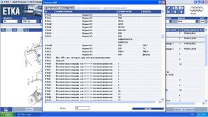

    под капотом над правым колесом есть шильда с VIN, буквенным обозначением мотора и классом евро.
    можно даже на сайт не ходить, а только посмотреть шильду.
    в 2005 году урод с мотором BAU был евро3,
    BDH на него не ставили.
    На первой картинке все моторы TDI V6, которые ставили на уроды.
    Самые поздние из них, это BAU и BCZ.
    Но т.к. форсунки на них шли 059130201F + 059130202F, т.е. евро 3, то этот мотор не может быть евро 4.
    на моторах евро 4 стоят 059130201G + 059130202G
    чтобы проверить это дополнительно, то можно VIN пробить на PR коды, где будет все написано.

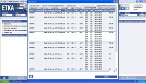

    на второй картинке расшифровка кодов.
    есть подозрение, что даже первые BDH и BDG шли евро3.
