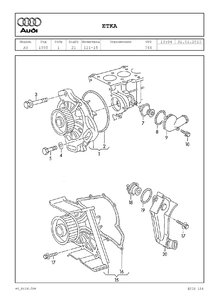

  13. ser_gr72
    ser_gr72 Старожил
    23 окт 2006
    28.152
    на рядных пятерках AAR, AAT, AEL не на помпе, а на левой стороне блока рядом с помпой
    кышка под номером 9
    термостат - 7
  14. Azzaro
    Azzaro Новичок
    28 янв 2010
    10
    A6 c4 2.5 TDI aat АКПП 97г.
    Спасибо за уточнение.
