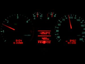

    Ошибочное мнение, хотя к большинству "тракторов" и "трактористам" подходит, у меня всегда стоит на 90, мотор прогревается конечно подольше чем на бензинках, но в салоне тепло становиться намного быстрей, сегодня 1/3 автостоянки кипятком отливалась, мне сказали "Даже не думай пробовать заводить, -26" улыбнуло...завёлся, минут 10 погрел и поехал, по дороге на работу фоткнул приборку -29, приехал на работу -33 вот вам и подмосковье, а вот и дизеля:thumbup:
    С Наступающим:drunk2:

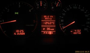

    в пробке вчера стоял на МКАДЕ у ярославки
