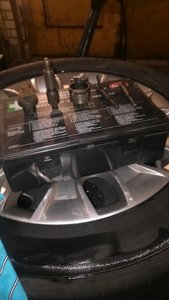

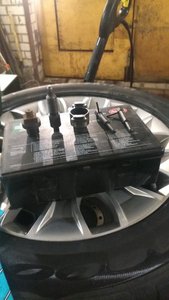

    Буду в гараже сфотографирую. Болт для фиксирования колена, потом два штифта для фиксации распредвалов. Ну а если полная разборки то еще один штифт для фиксации балкон мирного вала который по центру мотора под задней крышкой двигателя стоит. Я так делал когда меня башмаки и гидронатяжители. Кто то делает иначе ))

    Как и обещал спец ключи...

    За фото спасибо!
    Только эти "приспособы" для замены цепей, а ТС надо валы в голове правильно уложить... :hi:

    Не въехал сразу что разговор про укладку валов шел)))
